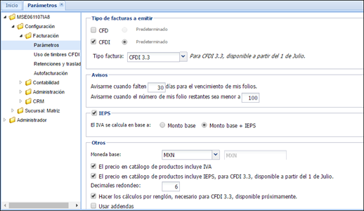

Requisito previo: CFDI 3.3
Antes de timbrar CFDI 3.3 con el Complemento de Recepción de Pagos en Sinube, deberá hacer los ajustes necesarios en la configuración del sistema y estar emitiendo facturas como CFDI 3.3. Si aún no los ha hecho, por favor, siga las siguientes guías:

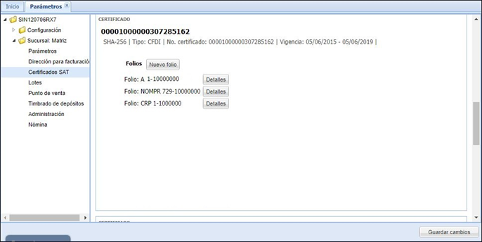

Agregar serie y folios
El primer paso será crear para el CSD una serie y folios para el timbrado de los Comprobantes de Recepción de Pagos. Se recomienda utilizar una serie distinta a la de facturas y a la de recibos de nómina.
Asignar serie para Pagos

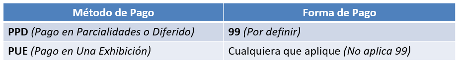

Método y Forma de Pago
Si el depósito corresponde a una  factura con el método de pago PPD (pago en parcialidades o diferido) y la forma de pago 99 (por definir), significa que esa factura NO FUE PAGADA AL MOMENTO DE EMITIRLA. Y entonces deberá timbrar el Comprobante de Recepción de Pagos al registrar el depósito.

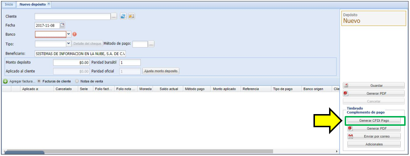

Generar el CFDI 3.3 de recepción de pago

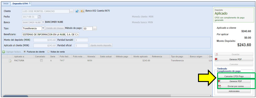

Dentro de la ventana del depósito guardado haga clic en el botón “Generar CFDI Pago” para timbrar el Comprobante de Recepción de Pago.
Posteriormente podrá generar el PDF del comprobante o enviarlo por correo. También, el botón “Generar CFDI Pago” cambiará a “Cancelar CFDI Pago”.
Adicionales de Pago
Dentro de la ventana del depósito hay un botón llamado “Adicionales”, y al hacer clic en él se pueden llenar los datos del SPEI, si cuenta con ellos.
Estos datos deben llenarse ANTES de generar el CFDI de Pago.
El CFDI de Recepción de Pago
Una vez generado el CFDI de Pago del depósito, podrá descargar el XML, generar el PDF del comprobante o enviárselo por correo al cliente que efectuó el pago.

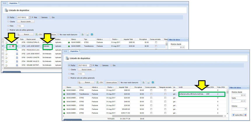

Consulta de depósitos
En la ventana de Consulta de Depósitos se indicará si un depósito ha sido o no timbrado, y tendrá la opción de descargar el XML o generar el PDF del Comprobante de Recepción de Pagos.
También, podrá visualizar tanto el folio fiscal (UUID) como la serie y folio internos de dicho comprobante.
